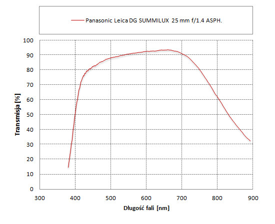

Firma Leica zawsze słynęła z dobrej jakości powłok antyodbiciowych, więc patrząc na wykres transmisji testowanego obiektywu można próbować ocenić ile z oryginalnej Leiki jest w Panasoniku.
Panasonic Leica DG Summilux 25 mm f/1.4 ASPH. - Odblaski i transmisja
Wykres wygląda dobrze, bo w dość szerokim zakresie długości fali trzymany jest poziom 90% lub wyższy. Mamy co prawda lekkie nachylenie, które powoduje że do detektora dociera trochę więcej światła czerwonego niż niebieskiego, ale nie jest to na szczęście efekt duży.
Biorąc pod uwagę, że mamy tutaj do czynienia z siedmioma grupami soczewek, ilość granic powietrze-szkło, na które należy nałożyć powłoki antyodbiciowe wynosi 14. To oznacza, że dla centrum zakresu widzialnego skuteczność powłok na jednej granicy wynosi 99.3-99.4%. Ubytek na poziomie 0.6-0.7% nie jest czymś czym można się w dzisiejszych czasach chwalić, bo najlepsze powłoki osiągają skuteczność sięgającą 0.2-0.3%. Tutaj czujemy więc lekki niedosyt.

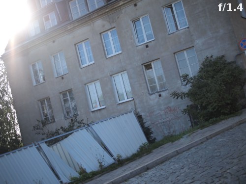

Leica DG SUMMILUX 25 mm f/1.4 ASPH. dość dobrze pracuje pod ostre światło. W okolicach maksymalnego otworu względnego problemów nie ma prawie wcale. Po mocniejszym przymknięciu pojawią się one tylko wtedy, gdy słońce znajdzie się mocno w kadrze. Umieszczenie go w samym rogu lub tuż poza nim, nie powoduje powstawania wyraźnych odblasków.
