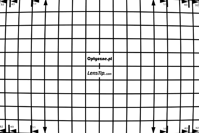

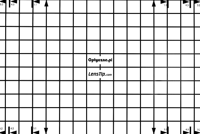

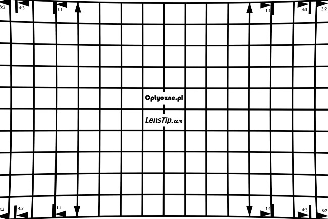

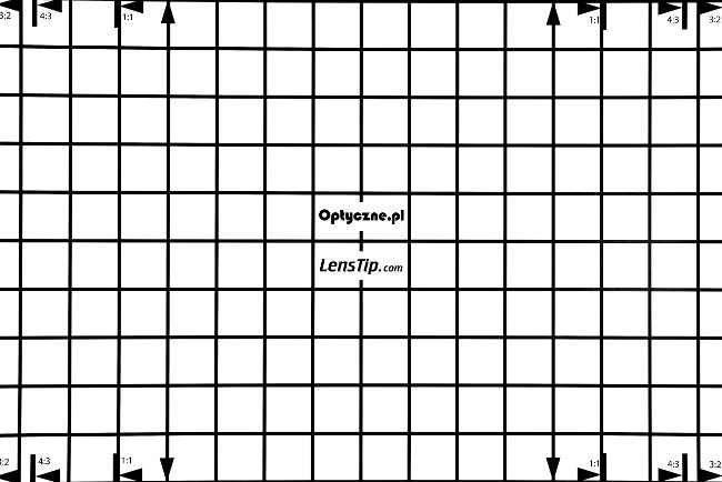

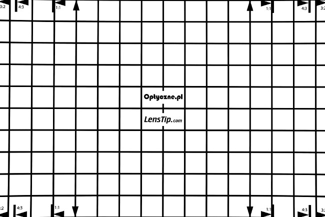

Na mniejszej matrycy APS-C dystorsja nie jest poważnym problemem i szanse jej dojrzenia mamy głównie na obu krańcach ogniskowych. Na 28 mm mamy bowiem do czynienia z niewielką dystorsją beczkową o wartości -1.18%, która zeruje się w okolicach ogniskowej 35 mm (formalny wynik +0.25%), a następnie zmienia znak i dość szybko rośnie, przez co na 40 mm mamy poziom +0.85%, natomiast na 45 mm wartość +1.18%.
Sony A7R IIIa, APS-C, JPEG, 28 mm
Sigma A 28-45 mm f/1.8 DG DN - Dystorsja i pole widzenia
Sony A7R IIIa, APS-C, JPEG, 35 mm
Sony A7R IIIa, APS-C, JPEG, 40 mm
Sony A7R IIIa, APS-C, JPEG, 45 mm

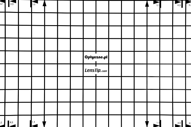

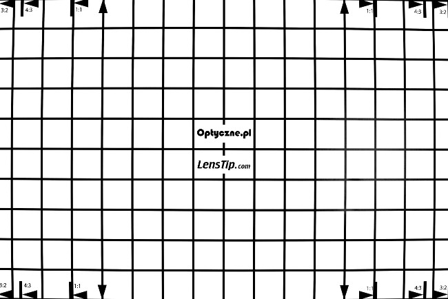

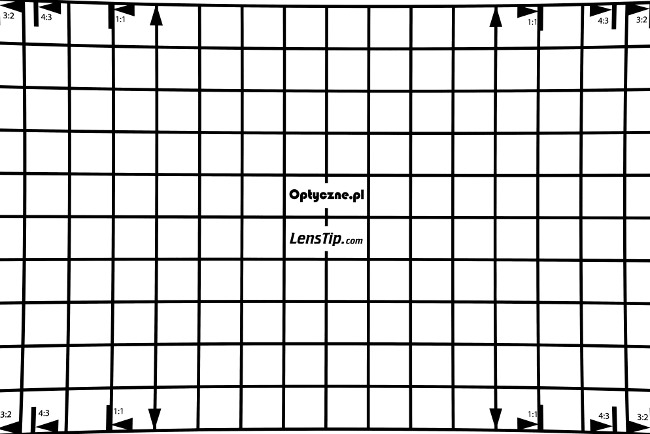

Na pełnej klatce problemów jest oczywiście więcej, ale, na szczęście, nigdzie nie mamy do czynienia z poziomami bardzo dużymi. Na najszerszym kącie widzenia dystorsja beczkowa sięga -2.49%, zeruje się tuż przed ogniskową 35 mm i na niej przechodzi już w poduszkę o wartości +0.78%. Wyraźny "wybuch" poduszki widzimy na ogniskowej 40 mm, gdzie zmierzyliśmy poziom +2.30%, który wzrasta jeszcze dodatkowo do +2.92% na maksymalnej ogniskowej.
Ciekawe jest więc to, że Sigma 28-45 mm pokazuje największe zniekształcenia nie na najszerszym kącie widzenia lecz na najwęższym, choć różnią się one oczywiście znakiem.
Sony A7R IIIa, FF, JPEG, 28 mm
Sony A7R IIIa, FF, JPEG, 35 mm
Sony A7R IIIa, FF, JPEG, 40 mm
Sony A7R IIIa, FF, JPEG, 45 mm
